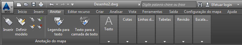

Anotação do mapa

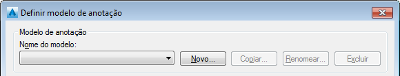

Definir modelo.
Clique na guia Anotar na faixa de opções para ver as opções de Anotação do mapa.
Outras opções nesta caixa de diálogo não estão disponíveis porque não há nenhum modelo de anotação ainda. A caixa de diálogo será exibida novamente quando você criar e salvar o modelo.

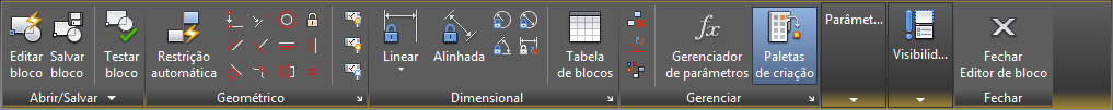

Uma nova guia chamada Editor de bloco aparece na faixa de opções e um novo desenho é aberto no Editor de bloco.

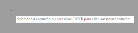

Editar texto de anotação. Também é possível inserir o comando MAPANNTEXT.

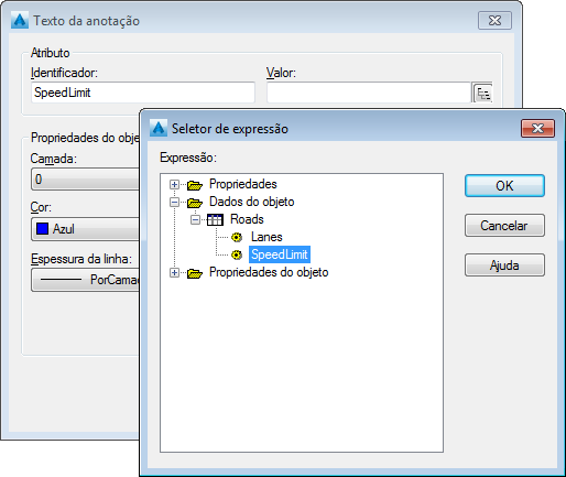

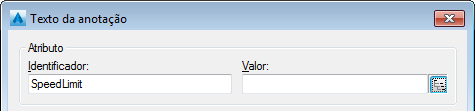

Pressione Enter em resposta ao prompt. A caixa de diálogo Texto de anotação é exibida.

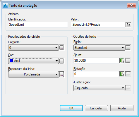

O botão à direita do campo Valor é do Construtor de expressões.
Expanda os nós de dados de objeto até que você veja o SpeedLimit.
Crie o texto de anotação em azul e com altura de 30 unidades.

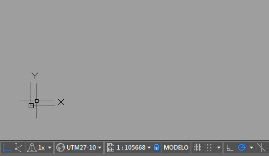

Verifique a localização dos marcadores do eixo ao passar o cursor sobre seu ponto de interseção e olhando para o canto inferior esquerdo da janela.
0,0 representa o ponto de fixação no objeto. O bloco de anotação é deslocado a partir do objeto de acordo com o quão longe o ponto de inserção do bloco está de 0,0.
Se o eixo não estiver em 0,0, selecione-o e arraste-o até que ela esteja.

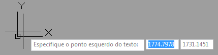

Uma vez que os pontos do eixo estejam alinhadas em 0,0, clique perto, mas não encima, de onde os eixos X e Y se encontram. A seguir, pressione Enter.
Clique onde o texto da anotação deve começar.
O valor real da velocidade limite para cada estrada substituirá o marcador de posição “SpeedLimit”.
Abrir/Salvar
Salvar bloco.
Fechar
Fechar o editor de bloco. A caixa de diálogo Definir modelo de anotação é exibida.
