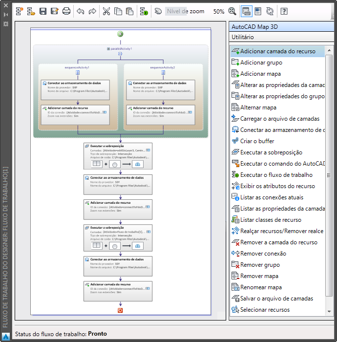

As atividades no fluxo de trabalho aparecem como um diagrama no Designer de fluxo de trabalho.

Atividades paralelas e em sequência
Em um fluxo de trabalho, atividades paralelas são independentes umas das outras. Por exemplo, ao conectar a dois armazenamentos de dados, conexões paralelas garantem que a segunda conexão seja executada, mesmo se a primeira falhar.
Uma atividade em sequência depende de atividades anteriores. Por exemplo, na atividade paralela na parte superior do fluxo de trabalho da atividade, são dois conjuntos de atividades sequenciais. Cada um se conecta a um armazenamento de dados específico e, a seguir, cria uma camada para tal armazenamento de dados. Se a conexão falhar, a camada não poderá ser criada.

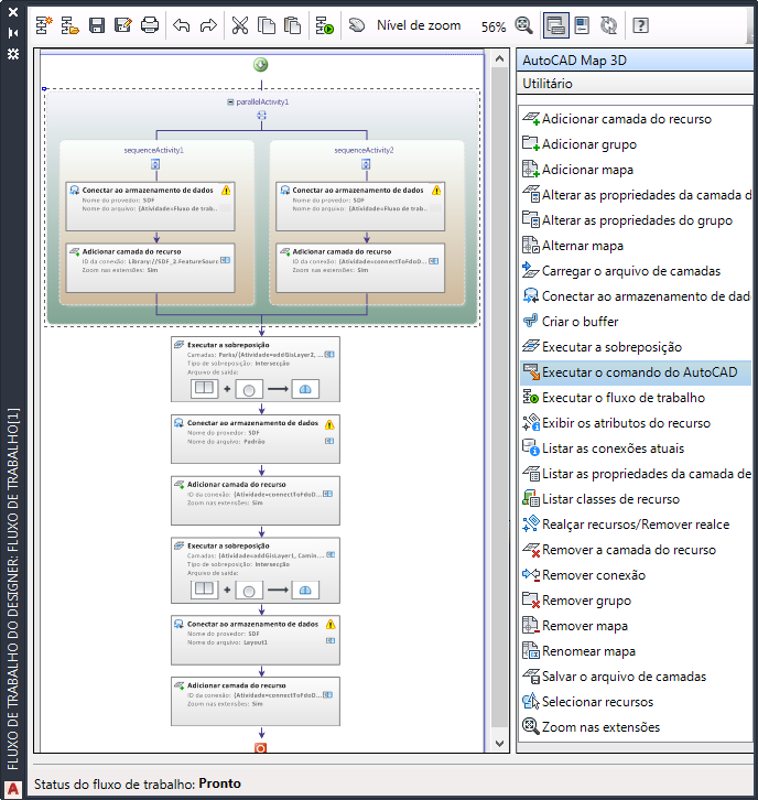

Configurar parâmetros de atividade
Cada atividade de fluxo de trabalho tem um conjunto de parâmetros. Opcionalmente, é possível definir parâmetros padrão e especificar que o fluxo de trabalho exibe um prompt em tempo de execução. A pessoa que está executando o fluxo de trabalho pode substituir outros valores. Por exemplo, é possível definir armazenamentos de dados padrão para uma sobreposição, mas permitir que outras pessoas substituam dados armazenamentos de dados diferentes ao executar o fluxo de trabalho.
Alguns parâmetros são necessários. Por exemplo, uma atividade Conectar ao armazenamento de dados requer o nome do provedor e a localização do armazenamento de dados para se conectar. Alguns parâmetros são opcionais, por exemplo, Nome de exibição para a atividade. Todos os parâmetros opcionais têm valores padrão que podem ser alterados.
Nota: Embora o Nome de exibição seja opcional, é uma boa ideia para nome de todas as atividades. Se as atividades não são nomeadas, é possível confundir ao associá-las a um parâmetro de uma atividade para a saída de uma anterior. Consulte a seção a seguir.
Vincular parâmetros
Muitas vezes, uma atividade em sequência é vinculada a uma atividade anterior. Ao vincular uma atividade, você define o parâmetro para ser o resultado de uma atividade anterior. Por exemplo, é possível utilizar a saída de uma atividade que cria uma camada como a camada de origem para uma operação de sobreposição subsequente.
Vincule o parâmetro para uma atividade com uma propriedade de uma atividade anterior.
