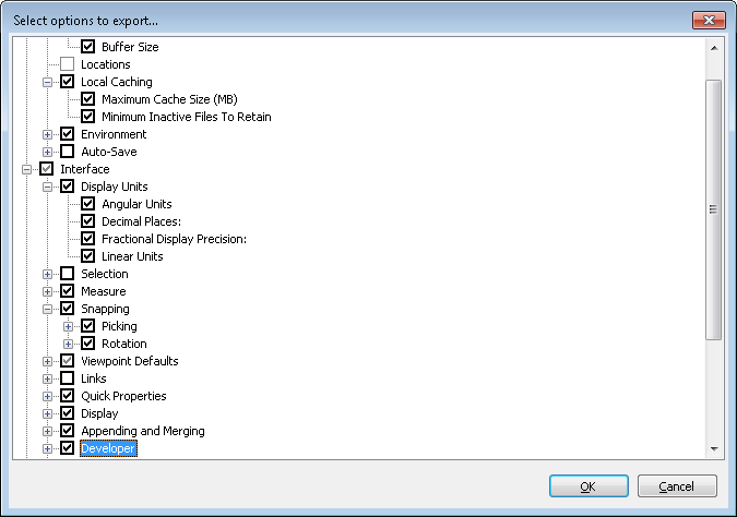

- No Options Editor clique no botão Export.
- Na caixa de diálogo Select Options to Export, selecione as caixas de verificação para todas as opções que deseja exportar (ou "serializar"). Se uma opção não puder ser exportada ela é acinzentada.
Dica: Para selecionar/cancelar a seleção rapidamente de todas as opções para uma determinada categoria, utilize as caixas de seleção do nível superior. Por exemplo, a seleção da caixa de seleção General , seleciona instantaneamente todas as opções sob este nó.
- Clique em OK para exportar as configurações selecionadas.

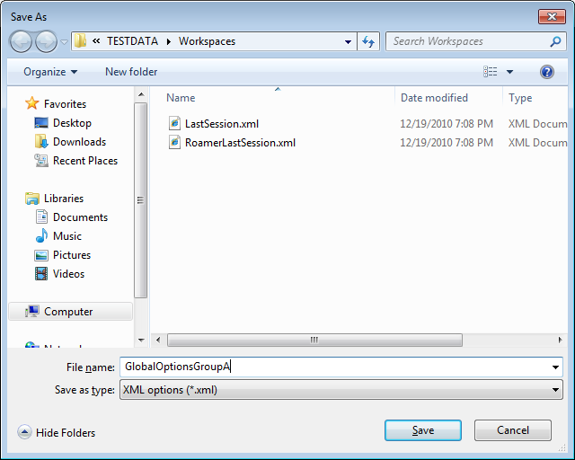

- Na caixa de diálogo Save As insira um nome para o arquivo de configurações. Você também pode selecionar o nome de um arquivo de configurações existente para sobrescrevê-lo com sua configuração modificada.
- Clique em Save.
