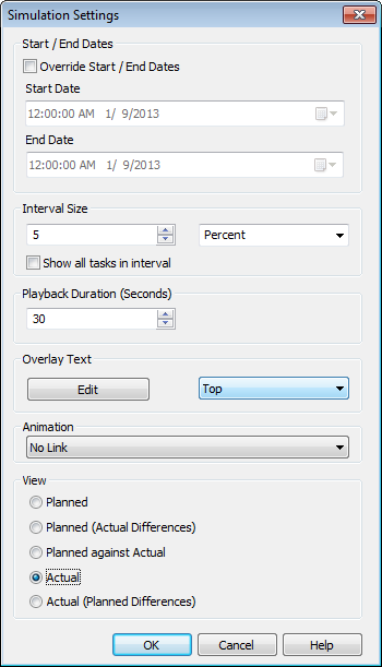

O botão Settings na guia Simulate fornece o acesso à caixa de diálogo Simulation Settings.
É possível sobrepor as datas Inicial e Final entre as quais a simulação é executada. A seleção da caixa de seleção Override Start/End Dates ativa as caixas de datas e permite escolher as datas iniciais e finais. Ao fazer isso, você pode simular uma pequena subseção de todo o projeto. As datas serão exibidas na guia Simulate. Estas datas também serão utilizadas ao exportar animações.

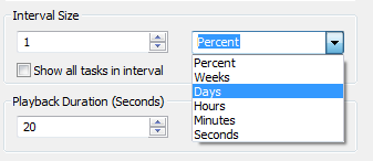

Você pode definir o Tamanho do intervalo para utilizar a passagem através da simulação utilizando os controles de reprodução. O tamanho do intervalo pode ser definido como um percentual da duração total da simulação ou como um número absoluto de dias ou semanas, e assim por diante.
Utilize a lista suspensa para selecionar a unidade de intervalo, e a seguir utilize os botões de seta Up e Down para aumentar ou diminuir o tamanho do intervalo.
Também é possível realçar todas as tarefas nas quais se está trabalhando durante o intervalo. Ao selecionar a caixa de seleção Show All Tasks in Interval, e, por exemplo, definindo Interval Size para 5 dias, todas as tarefas sendo executadas durante estes 5 dias serão definidas para sua Start Appearance na Scene View, incluindo aquelas que começam e terminam dentro dos limites do intervalo. O deslizador Simulation irá mostrar isso ao desenhar uma linha azul sob o deslizador. Se esta caixa de seleção for desmarcada, as tarefas que começam e terminam dentro dos limitas do intervalo não serão realçadas desta maneira, e terão que coincidir com a data atual para serem realçadas na Scene View.
Você pode definir a Duração de reprodução geral, para toda a simulação (o tempo necessário para reproduzi-la do início ao fim). Utilize os botões de seta Up e Down para aumentar ou diminuir a duração (em segundos). Você pode também pode inserir a duração diretamente neste campo.

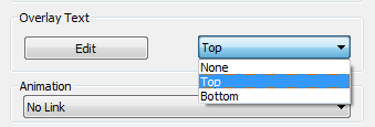

Você pode definir se a data da simulação atual deveria ser sobreposta na Scene View, e se deveria aparecer na parte superior ou inferior da tela. No menu suspenso, escolha entre None (para não exibir texto de sobreposição), Top (para exibir o texto no topo da janela), ou Bottom (para exibir o texto na parte inferior da janela).
Você pode Editar as informações exibidas no texto sobreposto utilizando o Caixa de diálogo Overlay Text. A caixa de diálogo torna alterar a Fonte Tipo, Estilo e Tamanho ao clicar no botão Font contido.
Você pode adicionar uma animação em um agendamento completo, para que durante a reprodução da sequência do TimeLiner , o Autodesk Navisworks também irá reproduzir a animação ou câmera do ponto de vista especificado.
As seguintes opções podem ser selecionadas no campo Animation:
Camera - vincula o planejamento à animação da câmera na cena de animação selecionada. Você pode pré-gravar animações adequadas para serem utilizadas com a simulação do TimeLiner (consulte Gravar e reproduzir animações Reproduzir animações). A utilização de animação também afeta a Animation Export.
É possível animações pré-gravadas com a simulação do TimeLiner (consulte Reproduzir animações e scripts).

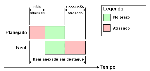

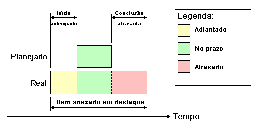

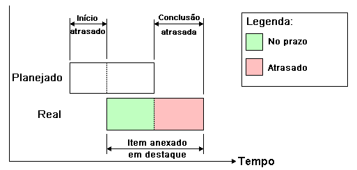

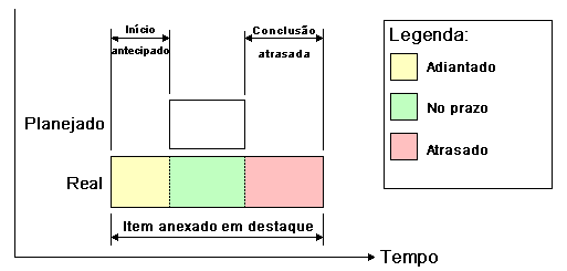

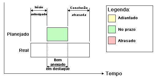

Área View. Cada vista irá reproduzir o planejamento indicando os relacionamentos de Planejado e Real:
