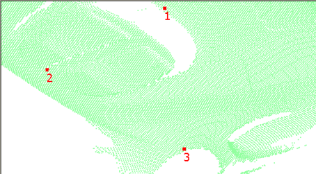

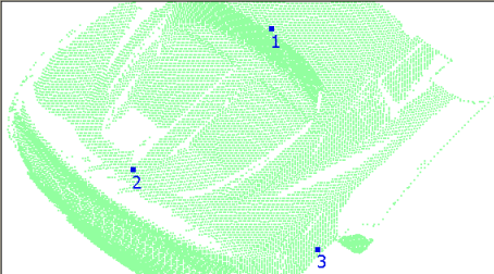

Para selecionar pares de pontos de duas nuvens de pontos:
Para cancelar a seleção de um ponto, clique nele com o botão esquerdo do mouse novamente; para cancelar a seleção de todos os pontos selecionados, pressione a tecla Esc.
Você precisa selecionar um ponto para cada ponto selecionado na primeira nuvem de pontos. As posições dos pontos na segunda nuvem de pontos não precisam corresponder exatamente às posições dos pontos na primeira nuvem de pontos, mas quanto mais próxima a correspondência, mais precisa será a correspondência inicial entre nuvens de pontos.
