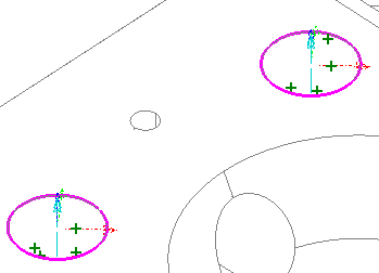

Para exibir centros de apalpador
Selecione a guia Nuvem de pontos > painel Exibir > Modo Pontos de Geometria > opção Centros de Apalpador para mostrar os centros do apalpador para os pontos medidos.
As posições dos centros de apalpador são exibidas como cruzes em todas as figuras exibidas na tela CAD. Por exemplo:
