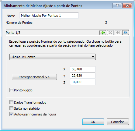

  1. Selecione o nível de Definição na sequência de inspeção.
  2. Clique na guia Início > painel Criar > seta Alinhamento > Alinhamento de Melhor Ajuste de Pontos. O diálogo Alinhamento de Melhor Ajuste a partir de Pontos é exibido.
  3. Insira um Nome para o alinhamento.
  4. Na lista suspensa, selecione o item que contém o primeiro ponto de alinhamento.
    Por padrão, as coordenadas nominais do ponto são exibidas nas caixas X, Y, e Z. Para inserir as nominais de cada ponto manualmente, desmarque a caixa de verificação Auto-usar nominais da figura, e digite as coordenadas.
  5. Marque a caixa de seleção Ponto Rígido para posicionar o primeiro ponto com nenhum erro; desmarque a caixa de seleção para permitir a otimização das coordenadas do primeiro ponto.
  6. Clique em para especificar o próximo ponto, e selecione o segundo ponto de alinhamento na lista.
  7. Repita o passo 6 para selecionar o terceiro ponto para o alinhamento.
  8. Caso deseje utilizar mais do que três pontos para o alinhamento, clique em para adicionar um novo ponto e repita o passo 5. Você pode adicionar quantos pontos desejar.
    Para exibir um ponto anterior, clique em . Para apagar o ponto atualmente selecionado, clique em .

  11. Para incluir os detalhes desse item no relatório, selecione a caixa de verificação Saída no relatório.
  12. Clique OK para fechar o diálogo e criar o item de alinhamento.
