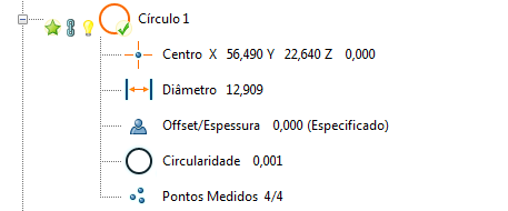

- No Diagrama de Sequência, clique em
ao lado da entrada do item cujos pontos você deseja selecionar. Seus detalhes são exibidos, por exemplo.

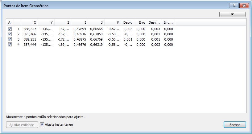

- Clique duas vezes em Pontos Medidos. O diálogo Pontos de Item Geométrico é exibido, exibindo os detalhes dos pontos medidos.
- Clique com o botão esquerdo na entrada na lista para selecionar os pontos com os quais você deseja trabalhar.
Para selecionar várias entradas, pressione a tecla Ctrl quando clicar com o botão esquerdo na lista.
- Clique com o botão direito na lista e selecione Copiar pontos no menu de contexto.
- Clique em Fechar para fechar o diálogo.
