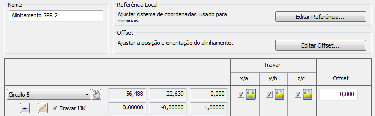

  2. Selecione o nome do item na lista suspensa, ou clique em e selecione a figura na tela CAD. Por exemplo:
  3. Selecione a caixa de seleção Travar IJK para utilizar a orientação do plano de referência do círculo para travar dois eixos de rotação do alinhamento.
    Se você não selecionar Travar IJK, a orientação do círculo é ignorada. Isso tem o mesmo efeito que utilizar apenas o centro do círculo.
  4. Na coluna Travar, selecione as caixas de verificação dos eixos de translação que você deseja restringir.
  5. Se um eixo for sobreconstrito, o PowerInspect cria um melhor ajuste de todas as figuras. Para escolher quais travas de eixo serão incluídas no melhor ajuste, selecione o botão de trava adjacente à caixa de seleção selecionada: exclui a trava de eixo do melhor ajuste; inclui a trava de eixo no melhor ajuste.
