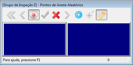

Quando você inspeciona manualmente um grupo de Pontos de Aresta em Tempo Real usando um dispositivo portátil CMM, o PowerInspect alterna para uma vista de tela cheia e exibe o diálogo Pontos de Aresta em Tempo Real para que seja possível capturar os pontos na peça.
O diálogo é dividido em três seções:
Utilize os botões na barra de ferramentas para gravar medições e executar outras ações. Clique em:
para apagar todos os pontos medidos.
para apagar o último ponto capturado.
para gravar os pontos capturados e adicioná-los ao grupo. Desmarque o botão para capturar pontos sem salvá-los.
para salvar os pontos capturados e fechar o diálogo.
para fechar o diálogo e criar o grupo sem salvar qualquer ponto. Você precisa iniciar o grupo mais tarde para capturar os pontos.
para salvar as medições e capturar o próximo ponto de aresta.
para permitir que máquinas CNC capturem automaticamente o ponto de aresta após o ponto inicial de superfície ter sido capturado. Para isso, movimente o dispositivo de medição para uma posição sem obstruções entre ele e o ponto de aresta e então clique nesse botão. Clique OK para concluir a medição.
para modificar os parâmetros de captura.
para salvar suas medições e continuar com o próximo item na sequência quando você tiver capturado o número necessário de pontos. Desmarque esse botão para aceitar as medições manualmente.
