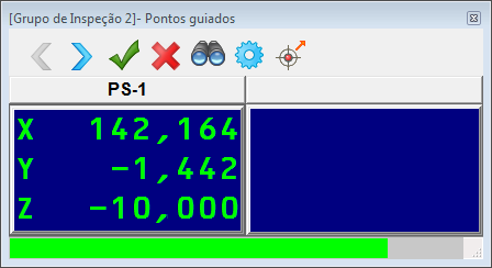

  2. Capture um ponto na superfície próximo do triângulo. A posição do ponto é exibida à esquerda do diálogo, e uma barra na porção inferior do diálogo indica a proximidade entre o ponto capturado e o ponto guiado.
    Você não pode capturar o ponto até que o apalpador esteja dentro do Critério de proximidade especificado no diálogo Parâmetros de Medição.

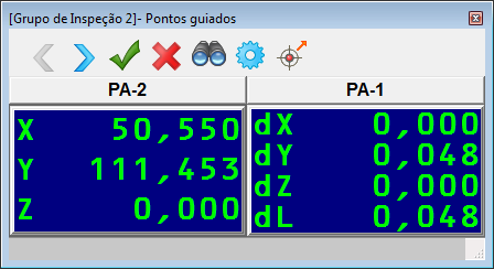

  3. Capture um ponto na aresta no triângulo amarelo. O triângulo é exibido em verde e o desvio do ponto de aresta é exibido à direita do diálogo. Além disso, a posição do próximo ponto guiado é exibida à esquerda do diálogo, e um triângulo amarelo indica sua posição na peça.
  4. Clique em para salvar as medições de ponto de aresta e capturar o próximo ponto de aresta.
