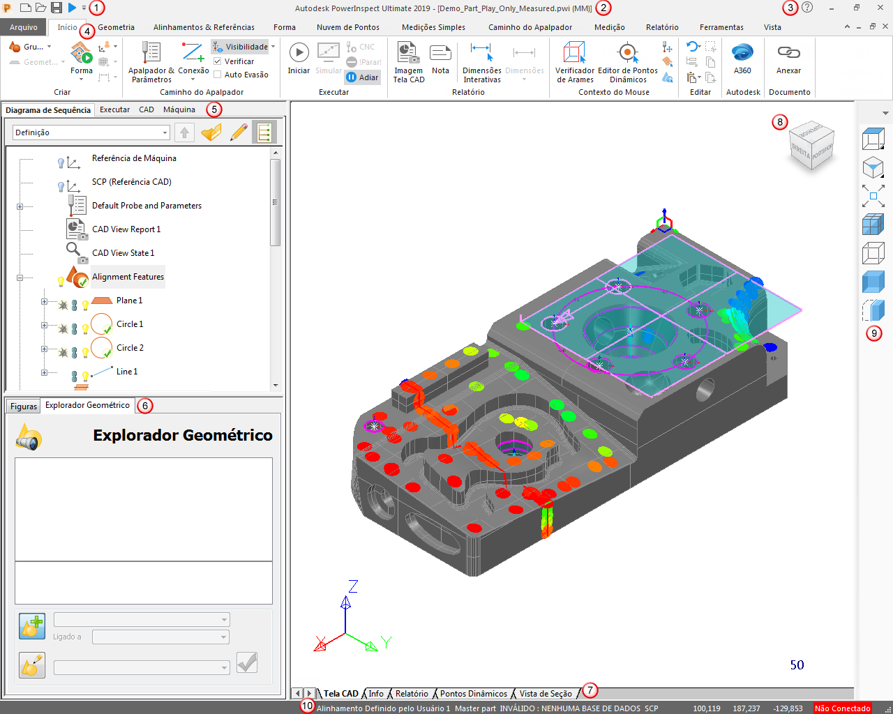

Quando você tiver selecionado o modelo CAD com o qual deseja trabalhar, ele será exibido na tela do PowerInspect, juntamente com as guias necessárias para criar, executar e gerenciar uma inspeção. Por exemplo:
Barra de Ferramentas de Acesso Rápido — Utilize a Barra de Ferramentas de Acesso Rápido para acessar comandos utilizados com frequência.
Barra de título — A barra de título exibe a versão atual do PowerInspect, o nome do documento atual e suas unidades.
Ajuda — Clique no ícone de Ajuda para exibir o menu Ajuda.
Faixa de Opções — A faixa de opções contém várias guias, cada uma representando um subconjunto de funcionalidade do programa. As guias contêm painéis de comandos relacionados.
Painel lateral, guias superiores:
Painel lateral, guias inferiores:
Guias da área gráfica — Utilize a área gráfica para visualizar o modelo e seus dados de medição. Apresenta várias guias:
ViewCube — O ViewCube exibe o ponto de vista atual para a janela gráfica. Quando você reorienta a vista utilizando a guia Vista ou um atalho de teclado, o ViewCube é rotacionado automaticamente para refletir o novo ponto de vista. Você também pode utilizar o ViewCube para manipular a vista diretamente.
Barra de Ferramentas Vista — Utilize essa barra de ferramentas para acessar comandos de visualização utilizados com frequência. Para exibir ou ocultar essa barra de ferramentas, clique na guia Vista > painel Janela > Barra de Ferramentas Vista.
Barra de status — A barra de status exibe informações sobre o alinhamento, coordenadas do cursor na área gráfica e o status da conexão de máquina.
Nota: O conteúdo da faixa de opções e outros detalhes dependem do tipo de inspeção que você está criando. Por exemplo, a guia Executar está disponível apenas quando você cria inspeções para máquinas CNC e OMV; a barra de Status exibe o status da máquina somente quando você cria inspeções para máquinas manuais e CNC.
