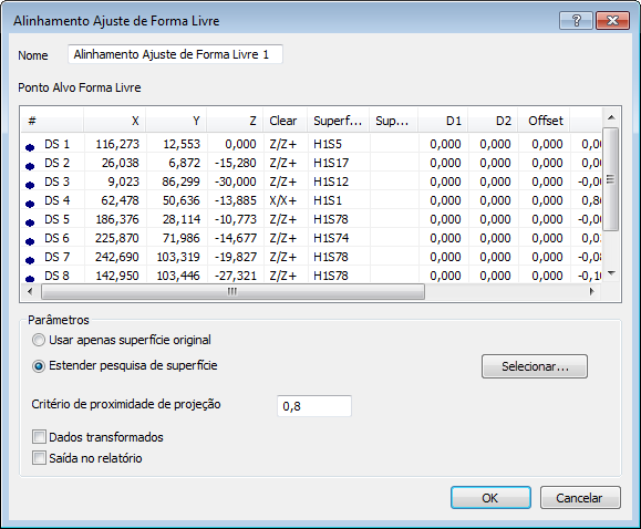

  4. Clique na guia Pontos Dinâmicos > painel Itens > Alinhamento Ajuste de Forma Livre. Os detalhes dos pontos selecionados são exibidos no diálogo Alinhamento Ajuste de Forma Livre.
  5. Insira um Nome para o alinhamento.
  6. Por padrão, o PowerInspect projeta cada ponto na superfície mais próxima de sua posição medida:
    • Para restringir as superfícies em que os pontos podem ser projetados, clique em Selecionar... e utilize o diálogo Seleção de Objeto CAD para desmarcar as superfícies que não devem ser utilizadas.
    • Para restringir os pontos às superfícies nas quais os posicionou, selecione Usar apenas superfície original.
    • Para modificar o raio da pesquisa por superfície mais próxima, insira um novo valor na caixa Critério de proximidade de projeção. Caso nenhuma superfície disponível esteja dentro da distância de pesquisa, o ponto é ignorado.
  7. Caso a sequência de inspeção contenha figuras construídas que utilizam medições tomadas por diferentes dispositivos de medição ou a partir de diferente posições de dispositivo, selecione a caixa de verificação Dados transformados. Isso converte as coordenadas do dispositivo para coordenadas CAD para que todos os cálculos utilizem um sistema de referência.
    A caixa de seleção não tem efeito quando todas as coordenadas na inspeção são adquiridas com um dispositivo de medição em uma posição, ou quando a sequência de inspeção não contém figuras construídas.
  8. Para incluir os detalhes desse item no relatório, selecione a caixa de verificação Saída no relatório.

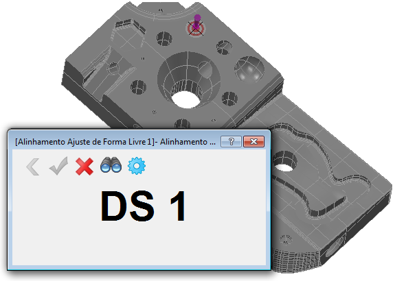

  9. Clique OK para salvar suas alterações e fechar o diálogo. Se Adiar Medição não estiver ativo, o PowerInspect exibe a Tela CAD em modo tela cheia, de modo que você possa medir o alinhamento. Por exemplo:
    Capture cada pontos mostrado na tela CAD. Selecione:
    para apagar os detalhes do último ponto capturado.
    para calcular o alinhamento a partir dos pontos medidos.
    para abandonar o modo de captura sem calcular o alinhamento. O PowerInspect cria um item de alinhamento na sequência de inspeção.
    para exibir o ponto de captura perpendicular à normal do ponto.
    para reexibir o diálogo Alinhamento Ajuste de Forma Livre.
