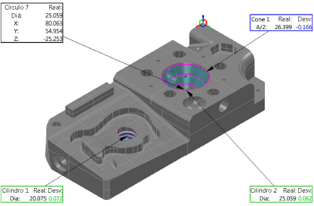

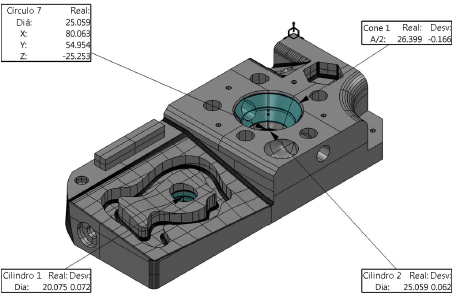

- Automático — Utilize a impressora alvo para determinar as cores de saída.
- Como impressora preto & branco — Imprima linhas de grade, margens, fronteiras de figura e texto em preto.
- Como impressora colorida — Imprima linhas de grade, arestas, fronteiras de figura e texto utilizando as cores exibidas na tela CAD.
