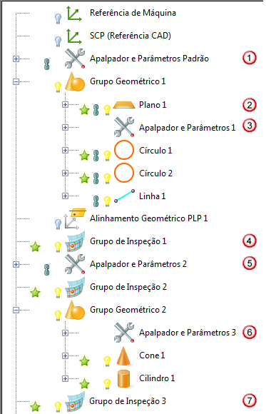

O exemplo a seguir demonstra como itens Apalpador e Parâmetros são utilizados em uma inspeção OMV.
O PowerInspect adiciona automaticamente um item Apalpador e Parâmetros quando você cria um documento. Utilize para especificar as configurações iniciais de apalpador e captura para a inspeção.
Plano 1 utiliza as configurações especificadas pelo item Apalpador e Parâmetros Padrão.

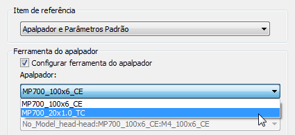

Apalpador e Parâmetros 1 troca para um apalpador menor para os furos utilizados para criar o alinhamento.
Apenas o apalpador é alterado por esse item, então os outros valores de parâmetro são herdados do item de referência. Como o grupo não contém outros itens de Apalpador e Parâmetros, suas configurações são utilizadas para as figuras restantes no grupo.
Como itens Apalpador e Parâmetros somente se aplicam ao grupo em que estão incluídos, o Grupo de Inspeção 1 reverte automaticamente para a configuração especificada pelo item anterior no nível de Definição da sequência (nesse caso, o item Apalpador e Parâmetros Padrão).
As alterações em configuração são enviadas para o dispositivo de medição como parte do caminho do apalpador criado para o Grupo de Inspeção 1, não pelo item de alinhamento. Isso porque configurações de apalpador e parâmetro somente são atualizadas por itens que criam um caminho do apalpador.

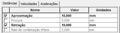

Para evitar colisões, Apalpador e Parâmetros 2 aumenta as distâncias de aproximação e retração para 10 mm para o Grupo de Inspeção 2.
Nota: Quando um parâmetro está Indefinido, nenhuma instrução é enviada para o controlador, e a máquina permanece no seu estado padrão.

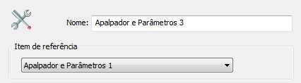

Apalpador e Parâmetros 3 define Apalpador e Parâmetros 1 como seu item de referência sem realizar outras alterações.
Isso força o Grupo Geométrico 2 a utilizar as mesmas configurações que o Grupo Geométrico 1 sem reinserir as configurações do primeiro grupo. Também assegura que quaisquer futuras alterações em Apalpador e Parâmetros 1 sejam refletidas automaticamente no Grupo Geométrico 2.
Grupo de Inspeção 3 reverte para o uso das configurações especificadas em Apalpador e Parâmetros 2. Se quiser reverter para as configurações especificadas no início da sequência, pode inserir outro item Apalpador e Parâmetros que faça referência ao item Padrão.
