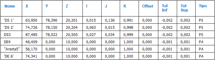

Para evitar a criação de duplicações, PowerInspect pode renomear os pontos durante o processo de importação. Para evitar a mudança de nome, coloque os nomes dos pontos entre aspas duplas.
Cada ponto também pode especificar:
Por exemplo:
Se você especificar apenas o nome, coordenadas e vetor de cada ponto, os valores de offset e tolerância são configurados como 0 por padrão e o tipo de ponto é configurado como PS por padrão.
