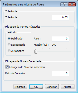

Utilize o diálogo Parâmetros para Ajuste de Figura para alterar os parâmetros que controlam como figuras geométricas 3D são selecionadas de uma nuvem de pontos.
Nota: Para configurar os parâmetros de seleção, primeiro desative os filtros de pontos afastados e nuvem conectada, e então ajuste o valor de Tolerância até que todos ou a maioria dos pontos necessários tenham sido selecionados. Você pode então habilitar os filtros de pontos afastados ou nuvem conectada para adicionar ou remover pontos da seleção. Pode levar algum tempo para recalcular uma seleção quando você altera essas configurações.
Para modificar os parâmetros de ajuste de figura:
- Clique na guia Nuvem de Pontos > painel Selecionar > Modo de Seleção > Figura.
- Clique com o botão direito na tela CAD e selecione Definir Parâmetros para Ajuste de Figura no menu de contexto. O diálogo Parâmetros para Ajuste de Figura é exibido.
- Insira um valor de Tolerância para controlar a zona que o PowerInspect utiliza para selecionar os pontos.
- Selecione um método de Filtragem de Pontos Afastados para controlar a fronteira da seleção.
- Selecione Filtragem de Nuvem Conectada e insira um valor na caixa Raio de Conexão para especificar uma distância de separação entre figuras.
- Clique em Aplicar para visualizar o efeito de uma alteração, ou clique OK para salvar suas alterações e fechar o diálogo.
