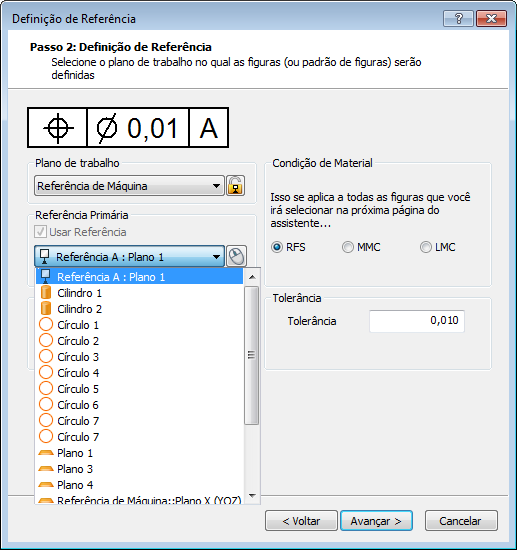

  7. Clique em OK para criar o item Referência GD&T e fechar o diálogo. O item está disponível para seleção nas listas Referência de itens de medição GD&T. Por exemplo:
É possível identificar quando um item de Referência GD&T é usado em um item GD&T pelo fundo do símbolo de referência no quadro de controle: para itens de Referência GD&T, o símbolo de referência é mostrado contra um fundo branco; para itens de sequência, o símbolo de referência é mostrado contra um fundo padronizado.
