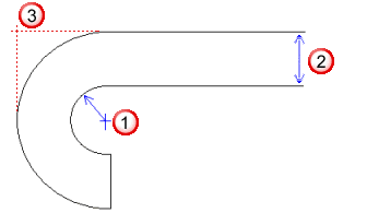

- Selecione Aresta redonda e insira o Raio da aresta
Se você especificar um valor de Raio de 0 para a aresta redonda, o PowerInspect salva o grupo como um grupo de inspeção de ponto de aresta.
- Insira a espessura da superfície
na caixa Aresta da área Offset padrão. Caso a superfície deva ser capturada por cima, insira o offset como um valor positivo. Caso a superfície deva ser capturada por baixo, insira o offset como um valor negativo. A posição nominal da aresta redonda
é calculada como a soma do Raio com o Offset de aresta.
