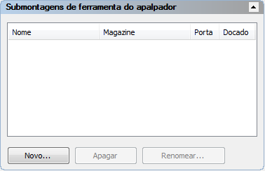

A área Submontagens de ferramenta do apalpador da guia Máquina permite criar e gerenciar combinações de caminhos do apalpador para uso em máquinas CNC.

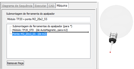

  1. Na área Submontagem de ferramenta do apalpador da guia Máquina, clique em Novo. O diálogo Submontagem de Ferramenta do Apalpador é exibido.
  2. Insira um nome para a submontagem na caixa Submontagem de ferramenta do apalpador. O nome precisa ser exclusivo para essa submontagem para que o PowerInspect possa distinguir entre diferentes submontagens.
    Nota: Quando o PowerInspect é conectado ao dispositivo de medição, ele compara as submontagens no documento às utilizadas durante a última conexão ao dispositivo de medição com o protocolo especificado. Caso encontre uma submontagem correspondente com um nome diferente, o PowerInspect atualiza automaticamente o documento para o nome anterior.
  3. Na área Peças de ferramenta do apalpador disponíveis, selecione o tipo de peça que você deseja adicionar à submontagem. A lista exibe todas as peças disponíveis na base de dados de apalpador.
  4. Para selecionar o tipo de peça que você deseja adicionar, clique duas vezes na sua entrada para adicioná-la à submontagem. A peça é exibida na tela CAD, seu nome é adicionado à lista Submontagem de ferramenta do apalpador, e a linha de inserção é movida para mostrar onde a próxima peça será inserida. Para alterar a posição de inserção, clique duas vezes numa peça na lista para reposicionar a linha de inserção após essa peça.
    Nota: Caso deseje criar uma submontagem para uso com magazines, crie utilizando um módulo TP20 conectado com qualquer combinação extensão-ponta compatível.
  5. Continue inserindo peças até que a submontagem esteja completa.
    Nota: Para remover uma peça da submontagem, selecione sua entrada na lista Submontagem de ferramenta do apalpador, e então clique em Remover Peça.

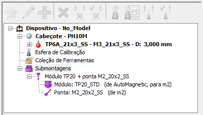

  6. Clique em Salvar para salvar suas alterações e fechar o diálogo. O nome da submontagem é exibido na área Submontagens de ferramenta do apalpador e seus detalhes são exibidos na Vista do Apalpador.
    Por exemplo:
