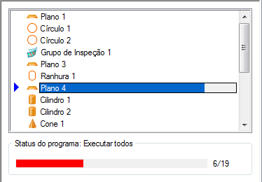

A área Progresso lista todos os itens mensuráveis na sequência de inspeção. Quando você simula ou executa a sequência de inspeção ou executa a sequência em uma máquina CNC, a área mostra o item sendo medido, o movimento atual e o número total de movimentos no caminho do apalpador do item. Além disso, a barra Status do programa, na porção inferior da área, indica a posição do item atual na sequência; o número de itens na sequência; e se a sequência está parada (Inativo), sendo executada automaticamente (Executar todos), ou sendo executada um item ou movimento de cada vez (Executar um passo). Por exemplo:
Por padrão, o PowerInspect executa todos os itens na sequência de inspeção. Caso deseje simular ou executar apenas parte da sequência, você pode especificar com quais itens deseja trabalhar utilizando o menu de contexto da lista:
Para remover um intervalo, clique com o botão direito em um item e selecione Reiniciar Intervalo no menu.
