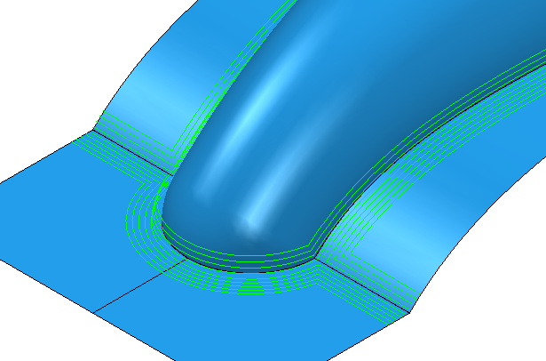

Utilize a estratégia Acabamento de Canto Multi-Pencil para criar um percurso de traçado múltiplo aplicando offset ao percurso equivalente de acabamento pencil. Isso cria um percurso suave com um offset de largura fixa.
Essa estratégia é útil para limpar cantos que ocorrem entre superfícies não tangentes utilizando traçado múltiplo.
