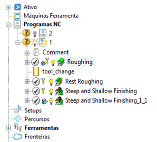

Ícones no ramo programa NC
Ícones são exibidos próximos a entidades num programa NC.
Os ícones indicam um tipo em particular de entidade ou uma configuração aplicada a uma entidade.
— Indica um bloco de texto.
— Indica que o percurso apresenta um offset de fixação.
— Indica que o percurso apresenta uma troca de ferramenta.
— Indica que o percurso apresenta um offset de fixação e uma troca de ferramenta.
— Indica que o percurso está associado a um programa NC.
— Indica uma troca de ferramenta.
— Indica um programa NC que tenha o recurso Ordem automática desativado.
— Indica um programa NC que tenha o recurso Ordem automática ativado.
