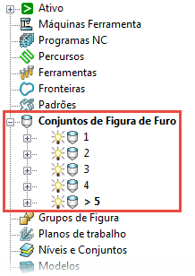

Agrupar furos por eixo — Quando selecionado, agrupa os furos em conjuntos de figura de furo por plano de trabalho. Nesse caso, sua máquina ferramenta precisa possuir recursos de furação 3+2-eixos. Quando não selecionado, coloca todos os furos em um único conjunto de figura de furo. Nesse caso, sua máquina ferramenta precisa possuir recursos de furação multi-eixos.
Este exemplo utiliza o modelo RetainerPlate.dgk. Apresenta um plano de trabalho ativo, e o modelo inteiro está selecionado:
Desfazer a seleção de Agrupar furos por eixo resulta em:
Selecionar Agrupar furos por eixo resulta em:
