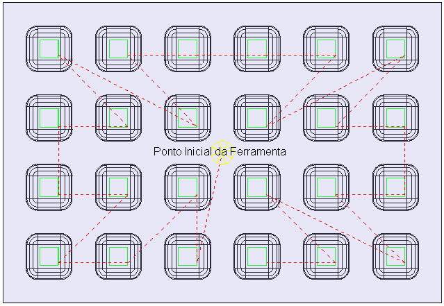

Este exemplo se baseia no exemplo ao longo da direção X unidirecional em Y e cria um percurso com uma ordem radial. Isso calcula um movimento radial da ferramenta, a partir do seu ponto inicial, e usina uma cavidade de cada vez conforme encontra o padrão radial.
para criar uma cópia do percurso. Altere o nome da cópia para Offset AC _ Padrão Radial.
(para criar um percurso seguindo radialmente a partir do ponto inicial), e clique em Calcular.
Os movimentos de ligação mostram o efeito da opção de ordenação.
