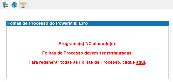

Se um programa NC foi modificado
Caso você tenha modificado um programa NC após pré-visualizar as folhas de processo (por exemplo, se tiver removido ou adicionado um percurso, reescrito um programa e assim por diante), o PowerMill cria uma página HTML com um aviso de que as folhas de processo estão desatualizadas.
Clicar no link fornecido atualiza as folhas de processo para refletir a alteração no programa NC.
Aviso: Nenhum aviso é exibido caso você tenha exportado as folhas de processo e então modificado um programa NC.
