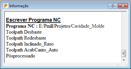

    O PowerMill primeiro calcula todos os percursos em lote, então pós-processa os percursos utilizando as opções pré-selecionadas.
  2. Quando tiver pós-processado os percursos, o PowerMill exibe um diálogo de informação. Clique em para fechar o diálogo de Informação.
