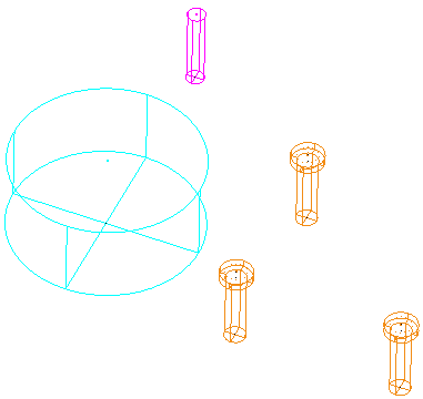

Neste exemplo existem dois furos padrão e três furos compostos. Os furos compostos são exibidos em cor-de-laranja.
Observando o conjunto de figura, você pode visualizar os furos:
Selecionar Separar Furos Compostos no menu individual de Conjunto de Figura de Furo converte os furos compostos nos seus componentes de furo individuais.
