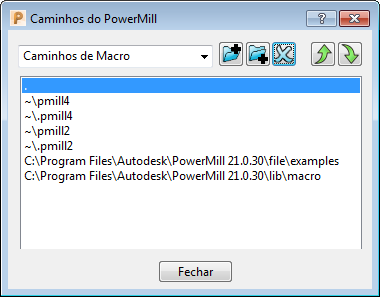

Macros gravadas são listadas no Explorer sob o ramo Macros. Este exemplo mostra como gerenciar os caminhos de macro.
Alternativamente, selecione guia Arquivo > Opções > Personalizar Caminhos.
O diálogo Caminhos do PowerMill é exibido mostrando todos os caminhos padrão de macro. O PowerMill procura automaticamente por macros localizadas dentro dessas pastas e as exibe no Explorer.
O ponto (. indica o caminho para a pasta local (atualmente, a pasta em que o projeto é salvo). O til (
) indica seu diretório Principal.
, e utilize o diálogo Selecionar Caminho para selecionar o local desejado. O caminho é adicionado ao topo da lista.
e
para promover ou rebaixar o caminho.
