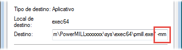

Para modificar o atalho da área de trabalho do PowerMill:
na área de trabalho e selecione Propriedades. O diálogo Propriedades de PowerMill é exibido.
Da próxima vez que você iniciar o PowerMill com o ícone da área de trabalho, os argumentos especificados são utilizados.
