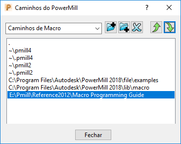

Para adicionar um novo caminho de pesquisa de macro selecione Caminhos de Macro no menu de macro. O diálogo Caminhos do PowerMill é exibido.
Para adicionar um caminho de pesquisa de macro no Início da lista, clique no botão Adicionar Caminho ao Topo da Lista
Para adicionar um caminho de pesquisa de macro no Final da lista, clique no botão Adicionar Caminho ao Final da Lista

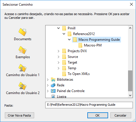

Em ambos os casos o seguinte diálogo é exibido.
Siga para o diretório apropriado (utilizando o botão Criar nova pasta caso necessário). O nome do caminho é exibido na porção inferior do diálogo (nesse caso E:\Pmill\Reference2012\Macro Programming Guide). Clique OK.
Isso insere o caminho na lista de caminhos. No início se você selecionou
Ou no final se você selecionou
