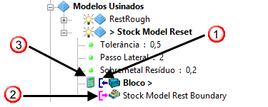

Modelos Usinados são representados no Explorer como:
Mostra uma entidade utilizada no cálculo do modelo usinado.
Mostra uma entidade que referencia o modelo usinado.
Mostra que o modelo usinado precisa ser calculado.
