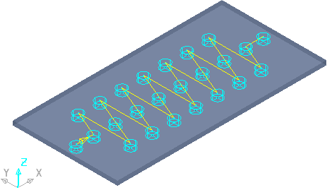

Você pode visualizar os efeitos de ordenação de figuras de furo observando a ordem das figuras de furo individuais no Explorer, ou selecionando Instrumentar.
Ordem de criação:
Ordem de classificação:

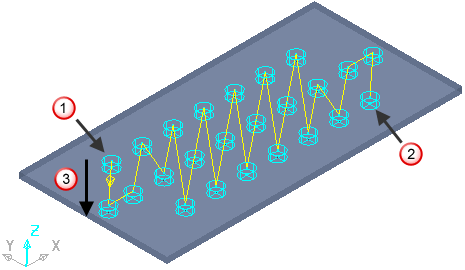

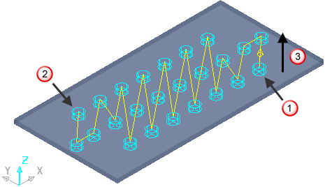

Inverter — Selecione para inverter a ordem das figuras. Converte isso:
Nisto:
Primeiro furo perfurado
Último ponto perfurado
Direção de usinagem
