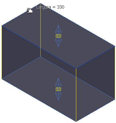

Isso exibe um bloco instrumentado e a guia Editor de Bloco.
. O texto próximo ao cursor exibe a largura do bloco (nesse caso 330).
Clicar e arrastar o mouse modifica a largura. O texto próximo ao cursor exibe a largura atual (nesse caso 400) e o aumento na largura (nesse caso 70). A barra de Status exibe as coordenadas do cursor

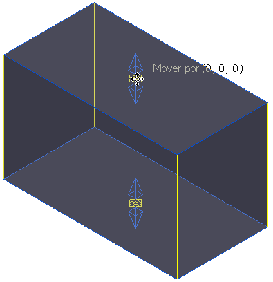

. O texto próximo ao cursor mostra onde você selecionou o arame (nesse caso o pto-médio) e por qual distância o bloco foi movido (nesse caso 0, 0, 0).
Clique e arraste o mouse para mover o bloco. O texto próximo ao cursor mostra por qual distância o bloco foi movido (nesse caso -33.51807, 71.81087, 0).
Se o cursor inteligente estiver habilitado, você pode ajustar a posição clicando em geometria relevante. Esse posicionamento está disponível apenas para mover o bloco, e não para redimensioná-lo.
Clicar e arrastar o mouse movimenta o bloco.

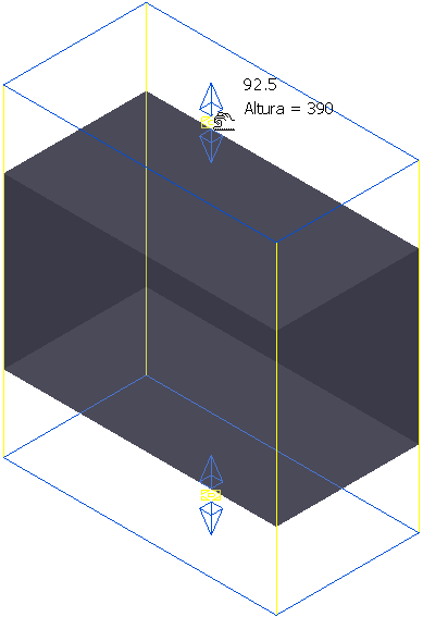

Clicar e arrastar o mouse modifica a altura do bloco.
