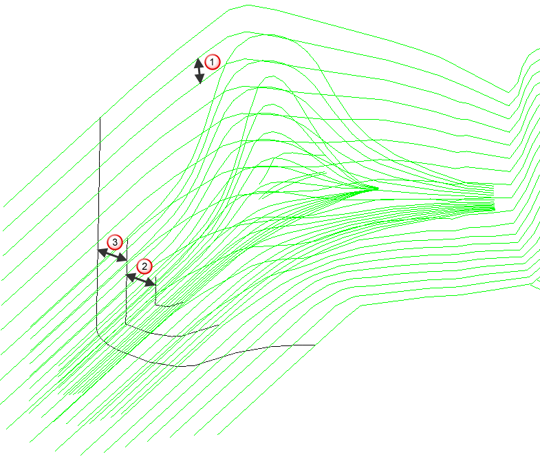

Utilize a página Desbaste de canto para remover material deixado em cantos, em estágios sucessivos.
Tipo de segmento — Seleciona o tipo de usinagem.

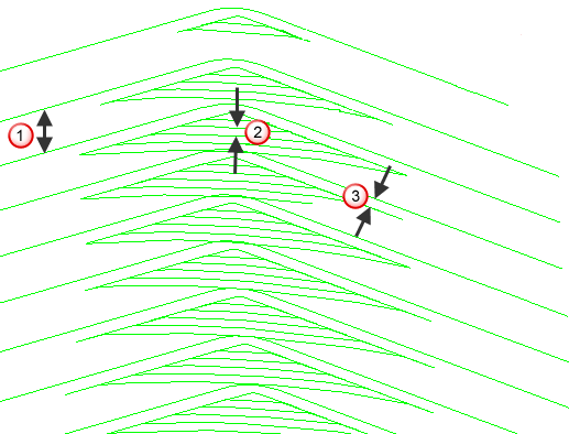

Costuras horizontais:
Passo lateral inclinado
Profundidade de corte inclinado
Profundidade final de corte inclinado

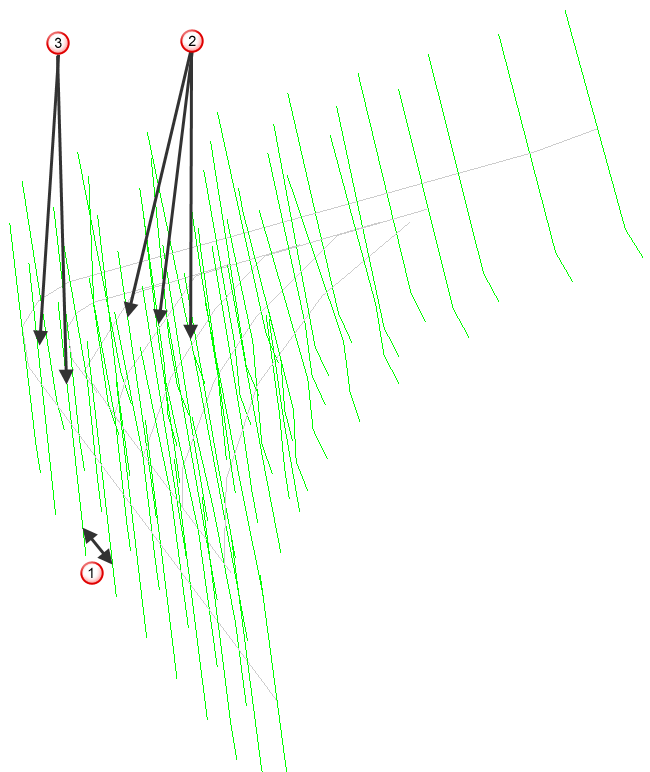

Passos transversais:

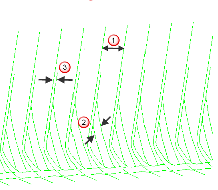

Costuras verticais:
Passo lateral — Insira a distância entre passos sucessivos de usinagem.
Profundidade de corte — Insira a espessura de material a ser removida por cada corte.
