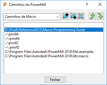

Para reordenar os nomes de caminho na lista de macro, selecione a opção Caminhos de Macro no menu de macro. Isso exibe o diálogo Caminhos do PowerMILL:
Selecione o caminho de macro que você deseja mover (neste caso E:/Pmill/Reference2012/Macros) e então selecione o botão Mover para baixo
A lista de caminho de macro é então atualizada.
Selecione o botão Mover para baixo
novamente para mover o caminho de macro mais para baixo ou selecione o botão Mover para cima
para restaurá-lo à sua posição original.
Clique no botão Fechar para finalizar.
