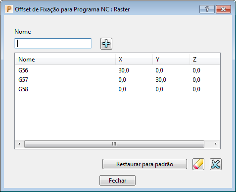

Para exibir esse diálogo, clique com o botão direito num programa NC no Explorer e selecione Editar > Offsets de Fixação.
Esse diálogo contém o seguinte:
Nome — Insira o nome do offset de fixação.
Os nomes especificados para os offsets de fixação precisam ser reconhecidos pelo arquivo de opção que escreve o programa NC. Por exemplo, um arquivo de opção para um controlador de máquina ferramenta Fanuc reconhece códigos G (como G55, G56 e G57).
Adicionar Offset de Fixação — Clique para adicionar o offset de fixação à tabela Offset de fixação.
Tabela de offset de fixação— A tabela mostra cada offset de fixação e suas coordenadas. Para inserir ou modificar uma coordenada, insira as coordenadas nos campos X, Y ou Z.
Você pode deixar os campos X, Y e Z em branco e especificar as coordenadas no controlador da máquina ferramenta.
Restaurar para padrão — Clique para restaurar os offsets de fixação criados na guia principal de Offset de fixação. Qualquer edição ou Offset de fixação adicional criado no diálogo secundário de Offset de fixação são apagados.
Restaurar Offset de Fixação — Clique para restaurar as coordenadas do offset de fixação selecionado para 0.0.
Apagar Offset de Fixação — Clique para apagar o offset de fixação selecionado da tabela de Offset de fixação.
