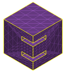

O exemplo a seguir mostra o efeito da utilização dessas opções:
  1. Selecione a malha.
  2. Clique na guia Ferramentas de Malha > painel Seleção > Visibilidade de Seleção e selecione uma destas opções:

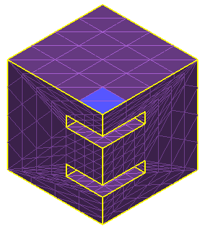

    • Topo — Clique neste botão para selecionar os triângulos (visíveis e invisíveis) na parte superior da malha.

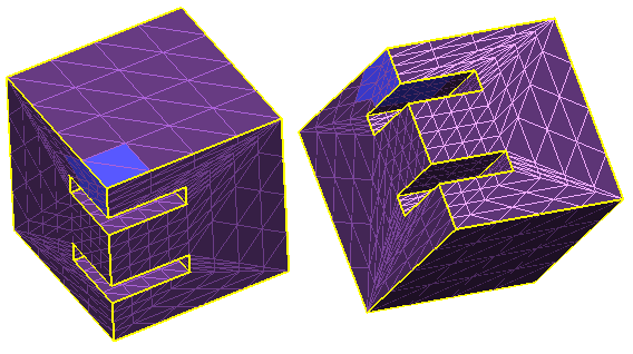

    • Visível — Clique neste botão para selecionar os triângulos visíveis na parte superior da malha.

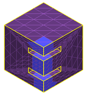

    • Tudo — Clique neste botão para selecionar todos os triângulos (visíveis e invisíveis) na peça especificada da malha.
  3. Selecione uma área do modelo por caixa:
  4. Rotacione o modelo para visualizar os triângulos selecionados:
    • Se você usar a guia Ferramentas de Malha > painel Seleção > Visibilidade de Seleção > botão Topo, a seleção resultante será esta:
    • Se você usar a guia Ferramentas de Malha > painel Seleção > Visibilidade de Seleção > botão Visível, a seleção resultante será esta:
    • Se você usar a guia Ferramentas de Malha > painel Seleção > Visibilidade de Seleção > botão Tudo, a seleção resultante será esta:
