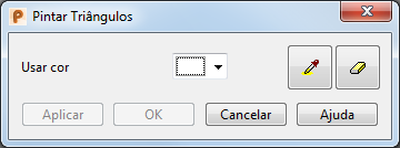

  4. Selecione a guia > Gerenciar > painel Triângulos > Pintar para exibir a caixa de diálogo Pintar Triângulos:
  5. Selecione a cor com a qual você deseja pintar os triângulos:
    • Clique em e selecione uma cor na palheta. Alternativamente, selecione Outro para exibir o diálogo Cor, e criar uma cor personalizada especificando os valores de Matiz, Sat (saturação), Lum (Luminosidade), Vermelho, Verde e Azul.
    • Clique em Selecionar cor para selecionar uma cor já utilizada na malha. A cor selecionada é exibida na caixa Usar cor.
  6. Clique em Aplicar para pintar os triângulos selecionados.

    Nota: Para remover a cor de triângulos selecionados, utilize o botão Apagar cor .
  8. Quando terminar de pintar os triângulos, clique em OK para salvar as alterações e fechar a caixa de diálogo.
    Nota: Cancelar apaga alterações não aplicadas e fecha o diálogo.
