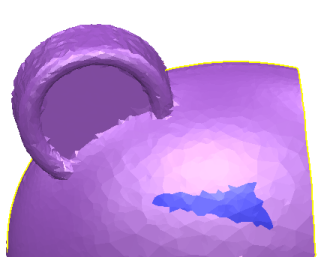

  2. Use uma das opções da guia Ferramentas de Malha > painel Seleção para selecionar a área da malha que deseja separar:

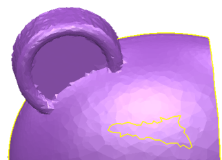

  3. Clique na guia Ferramentas de Malha > painel Dividir > Seleção. A malha é dividida em duas malhas separadas e selecionadas:

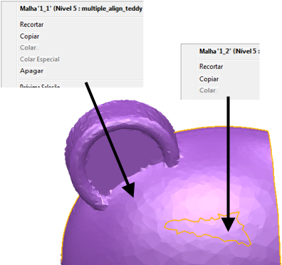

  4. Clique com o botão direito do mouse em cada área para verificar se a malha foi separada:
