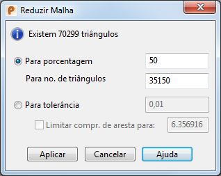

  2. Selecione guia Ferramentas de Malha > painel Triângulos > Reduzir para exibir o diálogo Reduzir Malha:
  3. Especifique os parâmetros de redução utilizando um dos seguintes métodos:

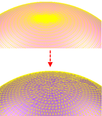

    • Para porcentagem — Insira a porcentagem do número original de triângulos que estarão na malha.
      Por exemplo insira 75. O número de triângulos na malha é reduzido em 25%, resultando numa malha menos suave.
    • Para no. de triângulos — Insira o número alvo de triângulos para a malha resultante.
    • Para tolerância — Selecione esta opção e insira uma tolerância para reduzir o número de triângulos. Opcionalmente, selecione Limitar comprimento de aresta de triângulo para especificar o comprimento máximo de aresta de triângulos na malha reduzida.
  4. Clique Aplicar para reduzir o número de triângulos na malha. O diálogo permanece aberto; você pode alterar os valores no diálogo para reduzir o número de triângulos novamente.
  5. Clique Cancelar para fechar o diálogo.
