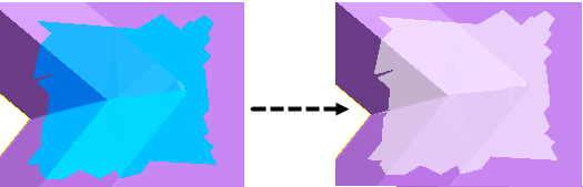

Para mascarar triângulos selecionados em uma malha:
  1. Selecione uma malha.
  2. Clique na guia Ferramentas de Malha > painel Seleção > Máscara.
    Os triângulos selecionados são mascarados.
    Triângulo mascarados são ocultados e desenhados com transparência. Não são utilizados em operações subsequentes até serem desmascarados.
