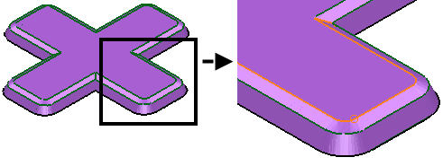

Criando uma curva em descontinuidades numa malha
Para criar uma curva numa malha onde descontinuidades são maiores que um certo ângulo:
  1. Selecione uma malha.
  2. Clique na guia Ferramentas de Malha > painel Criar > Descontinuidade.
    O diálogo Descontinuidades de Malha é exibido:
  3. Insira o ângulo de descontinuidade mínimo ou clique com o botão direito do mouse para abrir a Calculadora.
  4. Clique OK para criar curvas compostas onde as descontinuidades forem maiores que o ângulo especificado.
