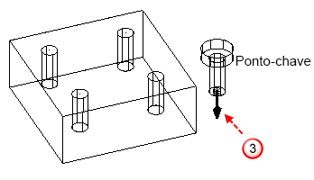

Esse exemplo demonstra a inserção de um componente axial "parafuso" como um componente secundário, em um furo no componente principal abaixo:
O componente selecionado "parafuso"

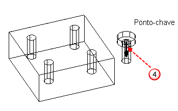

é adicionado fora da caixa limitante dos componentes existentes na montagem, como o componente secundário:
e a barra de ferramentas Inserir Componente Axial é exibida.
