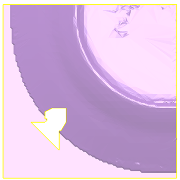

Utilizando o modelo abaixo como um exemplo, preencha o furo em duas partes, a área plana com uma tampa plana e a área curvada com uma tampa curva:

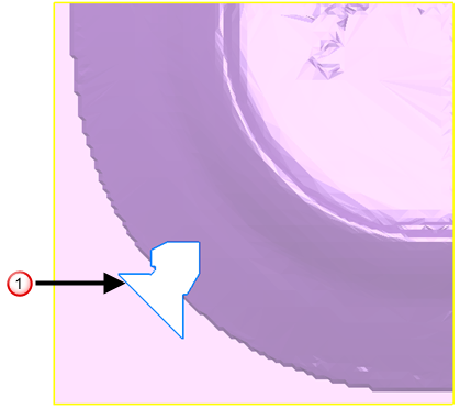

      1. Selecione o furo clicando na sua fronteira . A fronteira selecionada é exibida em azul:

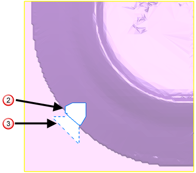

      2. Selecione dois pontos para especificar a porção do furo que você deseja preencher primeiro. Um marcador é adicionado na posição do primeiro ponto. Uma linha conecta o primeiro e o segundo ponto. A área a ser preenchida é contornada em azul . A seleção alternativa é contornada por uma linha azul tracejada . Alterne a seleção clicando no contorno da região desejada:

    O exemplo abaixo mostra como é importante selecionar a opção de Modo correta. O exemplo mostra que nesse caso, como o furo está em uma área curvada, você deve utilizar a opção Tampa de curvatura.
    Furo preenchido com uma Tampa de curvatura
    Furo preenchido com uma Tampa planar
