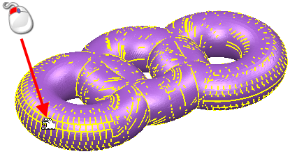

  4. Clique e arraste o cursor sobre as áreas do modelo que você deseja selecionar.
    Os triângulos localizados dentro da distância especificada são selecionados.

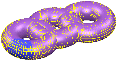

  5. Utilize a barra deslizante da caixa de diálogo para ajustar quais os triângulos estão selecionados:
