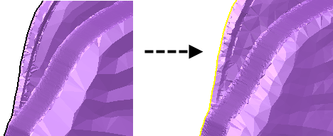

    Utilize esse diálogo para filtrar ruído numa malha.
  3. Insira uma Tolerância de suavização. Essa distância é utilizada para determinar os nós que são afetados pelo processo de suavização.
    Dica: Se necessário, clique com o botão direito no campo Tolerância de suavização para exibir a calculadora.
    Neste exemplo, uma Tolerância de suavização de 20 é utilizada para tornar claro o resultado da suavização. Normalmente, um valor bem menor seria utilizado.
  4. Clique em Aplicar para suavizar a malha e continuar a suavização.
  5. Quando a suavização for concluída, clique em Cancelar para fechar o diálogo.
