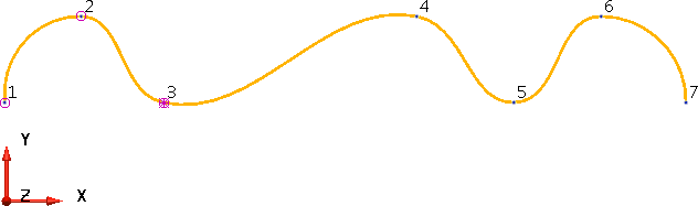

Para mover pontos:
O último ponto selecionado é utilizado ao mover os pontos na área de trabalho absoluta e plano de trabalho.
Para mudar o último ponto selecionado, utilize Ctrl + duplo clique em outro ponto na seleção.
Neste exemplo, o ponto 3 é o último ponto selecionado.
na barra de status para exibir o diálogo Posição:Utilize o diálogo Posição para editar a posição dos pontos.
No diálogo Posição você pode escolher a Área de Trabalho como absoluta, plano de trabalho ou relativa.
Caso você selecione absoluta ou plano de trabalho, o último ponto selecionado é movido para a nova posição que você define no diálogo Posição. Todos os outros pontos são movidos pela mesma distância segundo a qual o último ponto selecionado é movido.
Insira os valores -50 0 0 no diálogo Posição. O ponto 3 é movido para a posição -50 0 0 e os outros pontos seguem o movimento.
Caso você selecione relativo, a nova posição que você define no diálogo Posição define a distância relativa para todos os pontos a serem movidos.
Se os segmentos também forem colineares, a continuidade da tangente será preservada através do ponto:
