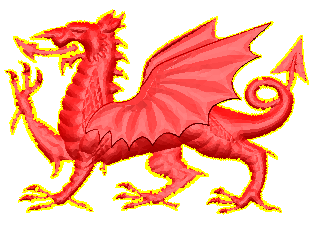

Utilize esta opção para inverter a direção dos triângulos na malha selecionada:
  1. Selecione uma malha.
  2. Clique na guia Ferramentas de Malha > painel Modificar > Inverter.

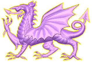

    Os triângulos são invertidos:
