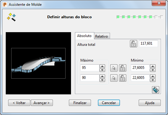

Utilize a página Definir alturas do bloco para especificar a altura das duas metades do bloco da matriz. A altura do bloco pode ser especificado utilizando-se valores relativos ou absolutos.
Altura total — Especifique a altura total do bloco.
Máximo
O valor superior representa a altura máxima da cavidade e o valor inferior a altura máxima do macho. A altura total muda se você alterar os valores máximos.
Você pode selecionar
e utilizar o mouse para definir a altura do bloco. Isso pode ser utilizado para inserir posições clicando em outros objetos ou num ponto-chave. Você pode utilizar este método para determinar a altura da cavidade ou do macho (não ambos). Se você tentar utilizar este método para determinar a altura que está travada, a altura será destravada.
Você pode utilizar
e
para travar/destravar o valor apropriado. A qualquer momento, é possível bloquear a altura total, altura da cavidade ou altura do macho.
Mínimo
A espessura mínima dos dois insertos do molde é calculada automaticamente e os valores são exibidos no assistente, mas você também pode definir a altura do bloco utilizando esta opção. O valor superior representa a altura mínima da cavidade. O valor inferior é a altura mínima do macho.
Você também pode alterar a altura total.
Se você alterar a altura total, as duas alturas máximas se ajustam proporcionalmente. Se Altura Total estiver travada, e a altura da cavidade for ajustada, a altura do macho será automaticamente ajustada para manter a Altura Total correta.
— Exibir ou ocultar rótulos de dimensão.

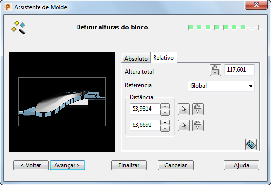

Referência — Selecione o ponto de referência na lista suspensa. A altura do bloco é definida utilizando uma distância a partir de uma ponto de referência conhecido. Se existe um plano de trabalho Ativo , esta é a opção padrão; caso contrário, a opção de plano de trabalho Global é exibida.
Distância — Os dois valores representam a distância entre o ponto de referência escolhido e a parte superior do bloco, e o ponto de referência escolhido e a parte inferior do bloco.
Altere esses valores para ajustar a altura do bloco.
Você pode utilizar
e
para travar/destravar o valor apropriado. A qualquer momento, é possível travar a altura total, a distância entre o ponto de referência e a parte superior do bloco, ou a distância entre o ponto de referência e a parte inferior do bloco.
Se a Altura Total estiver travada, e a altura superior for ajustada, a distância da parte inferior será automaticamente ajustada para manter a Altura Total correta.
